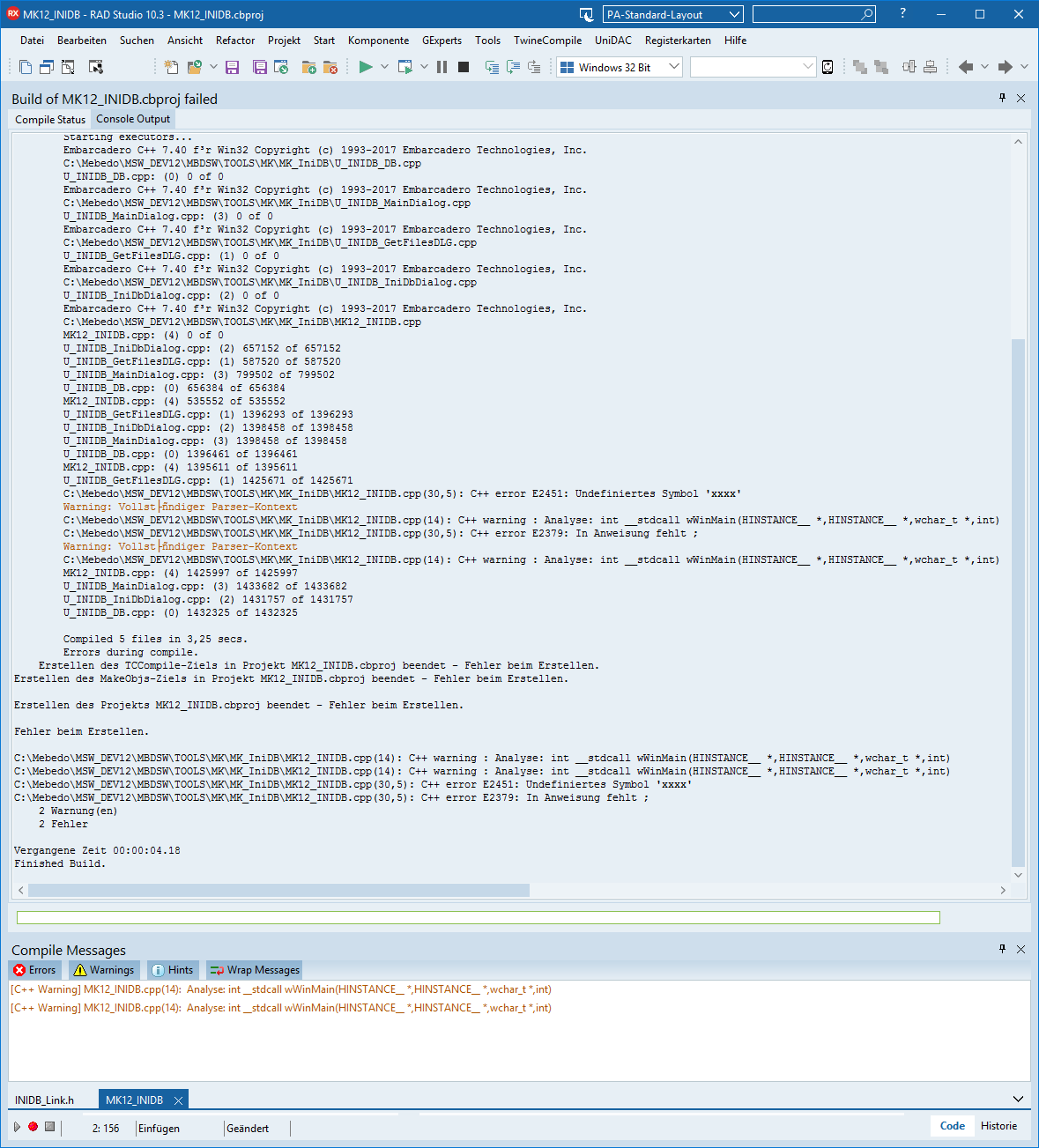

Hello!
After the update to Rio 10.3.2 I don't get any error messages in the "Normal Message Pane". Warnings are available. A reinstall of TwineCompile has no effect. Rio 10.3.1 does not show this problem.
Did I possibly make a mistake? Or do I need an update from TwineCompile 5.0.5.133?
Thanks in advance!

I opened "TC Compile Messages" window. (Menu: TwineCompile -> "Open Normal Message Pane" )
All messages are in the "Console Output" window.
In the "TC Compile Messages" window are only "Warnings".

More info:
Errors from the C++ linker are displayed in the "TC Compile Messages" window.
Errors from the C++ compiler are not displayed in the "TC Compile Messages" window.

Can you provide a screenshot that shows the errors in the console output, but just warnings in the message window?

Outputs from TwineCompile 5.0.0.133
Console Output:
Preparing...
Building...
Der Buildvorgang wurde am 25.07.2019 21:14:01 gestartet.
__________________________________________________
Projekt C:\Mebedo\MSW_DEV12\MBDSW\TOOLS\MK\MK_IniDB\MK12_INIDB.cbproj (Build-Ziel(e)):
CleanLinkerStateFiles-Ziel:
Die Datei C:\Mebedo\MSW_DEV12\EXE\MK\Bin\MK12_INIDB.ilc wird gelöscht.
Die Datei C:\Mebedo\MSW_DEV12\EXE\MK\Bin\MK12_INIDB.ild wird gelöscht.
Die Datei C:\Mebedo\MSW_DEV12\EXE\MK\Bin\MK12_INIDB.ilf wird gelöscht.
Die Datei C:\Mebedo\MSW_DEV12\EXE\MK\Bin\MK12_INIDB.ils wird gelöscht.
Die Datei C:\Mebedo\MSW_DEV12\EXE\MK\Bin\MK12_INIDB.pdi wird gelöscht.
MakeObjs-Ziel:
TCInitFileList-Ziel:
Die Datei C:\Mebedo\MSW_DEV12\MBDSW\TOOLS\MK\MK_IniDB\twfiles.@@@ wird gelöscht.
Compiling C++ files...
TCCompile-Ziel:
C:\Program Files (x86)\JomiTech\TwineCompile\mtbcc32.exe -ide103 -afiles -usepch- -alias"C:\Mebedo\MSW_DEV12\MBDSW\TOOLS\MK\MK_IniDB\MK12_INIDB.cpp"="C:\Users\P.Adrian\AppData\Local\Temp\TwineCompile\MK12_INIDB.cpp*1324984758"; -priority0 -files="C:\Mebedo\MSW_DEV12\MBDSW\TOOLS\MK\MK_IniDB\twfiles.@@@"
JomiTech TwineCompile 5.0 - Copyright JomiTech 2018. All Rights Reserved.
Compiling 5 files...
Starting executors...
Embarcadero C++ 7.40 f³r Win32 Copyright (c) 1993-2017 Embarcadero Technologies, Inc.
C:\Mebedo\MSW_DEV12\MBDSW\TOOLS\MK\MK_IniDB\U_INIDB_DB.cpp
U_INIDB_DB.cpp: (0) 0 of 0
C:\Mebedo\MSW_DEV12\MBDSW\TOOLS\MK\MK_IniDB\U_INIDB_MainDialog.cpp
U_INIDB_MainDialog.cpp: (3) 0 of 0
C:\Mebedo\MSW_DEV12\MBDSW\TOOLS\MK\MK_IniDB\U_INIDB_GetFilesDLG.cpp
U_INIDB_GetFilesDLG.cpp: (1) 0 of 0
C:\Mebedo\MSW_DEV12\MBDSW\TOOLS\MK\MK_IniDB\U_INIDB_IniDbDialog.cpp
U_INIDB_IniDbDialog.cpp: (2) 0 of 0
MK12_INIDB.cpp: (4) 0 of 0
U_INIDB_IniDbDialog.cpp: (2) 657152 of 657152
U_INIDB_GetFilesDLG.cpp: (1) 587520 of 587520
U_INIDB_MainDialog.cpp: (3) 799502 of 799502
U_INIDB_DB.cpp: (0) 656384 of 656384
MK12_INIDB.cpp: (4) 535552 of 535552
U_INIDB_GetFilesDLG.cpp: (1) 1396293 of 1396293
U_INIDB_IniDbDialog.cpp: (2) 1398458 of 1398458
U_INIDB_MainDialog.cpp: (3) 1398458 of 1398458
U_INIDB_DB.cpp: (0) 1396461 of 1396461
MK12_INIDB.cpp: (4) 1395611 of 1395611
U_INIDB_GetFilesDLG.cpp: (1) 1425671 of 1425671
C:\Mebedo\MSW_DEV12\MBDSW\TOOLS\MK\MK_IniDB\MK12_INIDB.cpp(30,5): C++ error E2451: Undefiniertes Symbol 'xxxx'
Warning: Vollständiger Parser-Kontext
C:\Mebedo\MSW_DEV12\MBDSW\TOOLS\MK\MK_IniDB\MK12_INIDB.cpp(14): C++ warning : Analyse: int __stdcall wWinMain(HINSTANCE__ *,HINSTANCE__ *,wchar_t *,int)
C:\Mebedo\MSW_DEV12\MBDSW\TOOLS\MK\MK_IniDB\MK12_INIDB.cpp(30,5): C++ error E2379: In Anweisung fehlt ;
MK12_INIDB.cpp: (4) 1425997 of 1425997
U_INIDB_MainDialog.cpp: (3) 1433682 of 1433682
U_INIDB_IniDbDialog.cpp: (2) 1431757 of 1431757
U_INIDB_DB.cpp: (0) 1432325 of 1432325
Compiled 5 files in 3,25 secs.
Errors during compile.
Erstellen des TCCompile-Ziels in Projekt MK12_INIDB.cbproj beendet - Fehler beim Erstellen.
Erstellen des MakeObjs-Ziels in Projekt MK12_INIDB.cbproj beendet - Fehler beim Erstellen.
Erstellen des Projekts MK12_INIDB.cbproj beendet - Fehler beim Erstellen.
2 Warnung(en)
2 Fehler
Vergangene Zeit 00:00:04.18
Finished Build.
[C++ Warning] MK12_INIDB.cpp(14): Analyse: int __stdcall wWinMain(HINSTANCE__ *,HINSTANCE__ *,wchar_t *,int)
(104.12 KiB) Not downloaded yet

Looks like the list controls don't work properly:
(24.02 KiB) Not downloaded yet
Same thing happens with the compile window: it is just white space where there used to be a list with files currently being compiled.
Update: After a while, the list in the messages window displays something, but it doesn't show errors for some reason.
